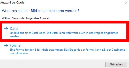

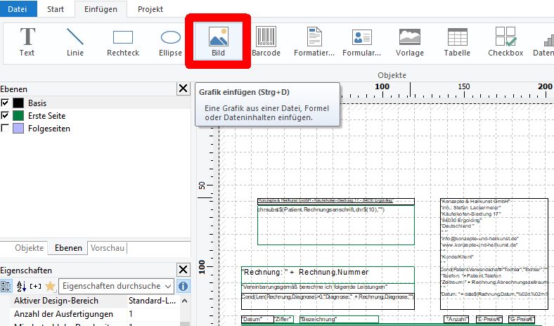

Das Einfügen des GiroCodes in den Rechnungsdruck wird folgendermaßen durchgeführt. Sie öffnen das Rechnungsmodul, klicken auf Design und wählen eine Druckvorlage aus. Dann klicken Sie auf Einfügen/Bild
Als erstes wählen Sie Sie Datei:

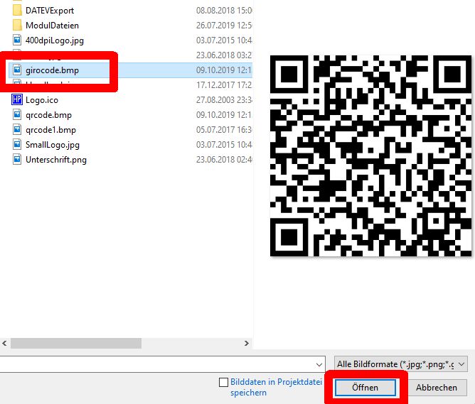

Als nächstes wählen Sie die Datei girocode.bmp aus:

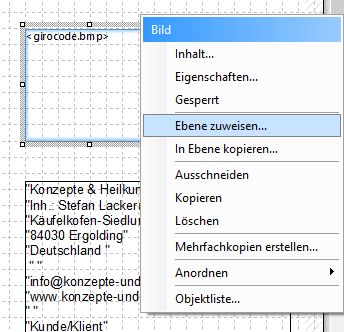

Als nächstes muss der GiroCode von der Größe her angepasst und an die Stelle verschoben werden, an der der GiroCode später ausgedruckt werden soll. Optimal wäre noch, wenn Sie die Ebene "Erste Seite" zuordnen, weil dann der GiroCode nur auf der ersten Seite gedruckt wird und nicht auf allen Seiten.
